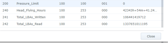

Anbei die SMART Werte - Platte wird als HEALTHY angezeigt:
Interessant find ich den G-Sense eerror rate.. Die NAS wird nie bewegt...

Die Laufzeit von 42343 Stunden sind knapp fünf Jahre.
Da würde ich nimmer lange über legen und mir Gedanken machen um einen kompletten Satz neuer Disks ...

HDD tauschen, die G-Sensor-Rate ist bei den 8-10 TB Modellen angeblich fehlerhaft.
