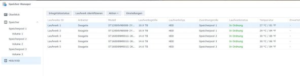

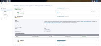

Hallo Liebe Gemeinde
Ich versuche 2-ei Festplaten zu meinen DS1520+ über Raid 0 zufügen.
Ich versuchete der Synology Anleitung zu folgen aber leider finde ich solche Menüs nicht:
• Gehen Sie zu Speicher-Manager > Speicher.
• Klicken Sie oben rechts auf das Symbol des Speicherpools, den Sie erweitern möchten.
• Wählen Sie im Dropdown-Menü Laufwerk hinzufügen aus.
Eine Menü Speicher > Speicherpools existiert nicht.
In meinem Fall sind unter Speicher > Speicherpool 1 mit Volume 1 und Speicherpool 2 mit Volume 2 zurzeit untereinander aufgelistet.
In den “des Speicherpool 1 oder 2“ gibt es keine Dropdown-Menü Laufwerk hinzufügen
Unter Menü HDD/SDD sind die Neueigebauten Festplatten sichtbar
Wie kann ich die neue 2 Festplatten jetzt zufügen und neue Volume Ordner erstellen?
Danke für euere Hilfe
LG
Mirojan

  • Welche Anleitung?
  • Mit dem Menü ist der Bereich links mit Übersicht, Speicher (wenn aufgeklappt auch die Speicherpools und Volumen) und HDD/SSD in deinem Screenshot gemeint.
  • Das Drop-Down-Menü mit Laufwerk hinzufügen befindet sich bei den Speicherpools rechts. Es verbirgt sich hinter den 3 übereinander liegenden Punkten. Das zeigt dein Screenshot leider nicht.
  • Deine Problembeschreibung lässt wichtige Details vermissen. Das Defizit wird leider auch nicht durch deine Screenshots kompensiert. Denn die Bereiche mit den nützlichen Infos bei den Speicherpools und HDDs sind nicht aufgeklappt.

Nein Eben nich es befindet sich nicht rechts

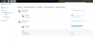

Welche Anleitung? Synlogy Anleitung zur Thema: Festplatten Einbindung
Ich habe extra die Punkte in meiner erster Posting hier reinkopiert aus:
https://kb.synology.com/de-de/DSM/help/DSM/StorageManager/storage_pool_expand_add_disk?version=7
Und ich denke diese Angaben sind falsch. Denn...
Rechts in Dropdown-Menü befindet sich kein Link: Laufwerk hinzufügen.
Ich habe hier ein Bild zu der
Dropdown-Menü gepostet aber der wurde nicht in Forum nicht übernommen.
Ich sende Bild nochmals nochmal …
LG
8.594
1.435
288

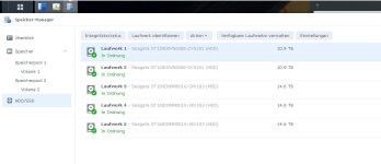

Nein, ist sie nicht. Die Anforderungen sind bei dir eben nicht erfüllt. Zeige einen Screenshot von den HDD/SSD, wo alles aufgeklappt ist.

Ich hatte schon 3 Laufwerke am Laufen und wollte noch 2 Neue Festplatten zufügen...
Was meinst du mit Anforderungen nicht erfühlt?
Und wie sollen sie denn noch mehr erfühlt werden?

Die nötigen Voraussetzungen sind alle in deiner Anleitung aufgelistet. Checken musst du die schon selbst, es sei denn du lieferst uns die nötigen Infos. Und damit sind wir jetzt hier: Wo bleibt der angeforderte Screenshot? Ich möchte insbesondere den Zuordnungsstatus aller Platten sehen.
mirojan
17. Dez 2022
44
Ich weis nicht wovon du spricht ich habe doch das HDD/SSD, Screenschot gesendet...
Mehr kann ich da nichts ausklappen...
Ein Beispiel Screenshot wäre Nett von dir...
Oder möchtest du statt HDD/SSD, den Speicherpool sehen?
Nixnuzz
16. Jan 2024
177
54
Für mich sieht es so aus, dass alle Laufwerke bereits Speicherpools zugeordnet sind - da ist keine freie Platte, die du irgendeinem Speicherpool hinzufügen könntest.
mirojan
17. Dez 2022
44
Ja das denke ich auch ... Ich habe in zwischen 3 Speicherpools erstellt und ich habe jedem Speicherpool Festplatten zugeordnet... Insgesamt alle 5 Festplatten.
Nixnuzz
16. Jan 2024
177
54
Na - dann musst du einen der Pools löschen, damit die betreffende Platte wieder verfügbar ist. Aber vorher machst du dich schlau, ob das Hinzufügen auch für Raid0-Pools funktioniert. Technisch kann ein RAID0 zwar auch aus mehr als 2 Platten bestehen - aber in Synologys Liste der Voraussetzungen taucht Raid0 nicht auf
