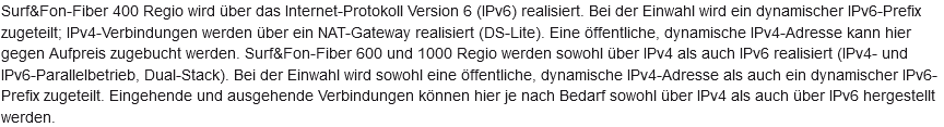

Ich nutze Glasfaser, was von M-net bereit gestellt wird.
Poste mal bitte die ersten 2 Oktetts deiner ipv4 Adresse von dein-ip-check.de.
Glasfaser hat eigentlich nur ipv6. Dann geht's nicht.

Was für einen Tarif? Was für ein Router?
