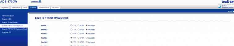

Also ich verwende den Brother ADS-1700W. Der hat auch WLAN und der kann ohne die Software am PC laufen zu haben, auf ein Netzlaufwerk scannen. Über das Webinterface können hier verschiedene Profile für verschiedene Server/Nutzer/Ordner erstellt werden, die dann auf dem Gerät ausgewählt werden können, auch wenn der PC aus ist. Nur der Scan mit 1200dpi und/oder OCR benötigt hier die Software. Mittlerweile ist der Scanner bei mir per USB an der DS angeschlossen. Der USB-Port wird per VMM an eine virtuelle Win10-Maschine weitergereicht, die auf der DS läuft. In der VM wiederum läuft der Treiber und die Software für den Brother. So kann ich unabhängig vom PC trotzdem die "erweiterten Funktionen" nutzen.
Reaktionen: geimist
14.180
4.915
519
Und noch eine Ergänzung, wenn das mit dem SMB-Scan bei dir nicht gehen sollte: Man kann auch auf einen eingesteckten USB-Stick scannen. Wenn der Brother dann wie bei mir an einer VM hängt, ist dort der Stick als Wechseldatenträger verfügbar. Dann kann man sich in der VM einen kleines Batch-Script basteln, dass die pdf Dateien vom Stick in das vorgesehene Verzeichnis der DS verschiebt. Oder man gibt in der VM den Stick für das Netzwerk frei und kann mit der DS darauf zugreifen. Aber normalerweise sollte es ja mit so einem riesigen Multifunktionsgerät funktionieren, wenn es sogar bei einem kleinen Scanner funzt. Kannst du mal einen Screenshot der Weboberfläche posten?

14.180
4.915
519
Bei mir ist es so wie bei @geimist in der Weboberfläche.
