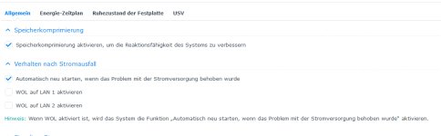

hier meine Einstellungen:
Die USV ist eine Power Walker VI SB Serie 650.

Auf Bild 2 auf jeden Fall Zeit anpassen und dann nochmals testen.

Bild 2 ist genau das, vor dem ich oben schon gewarnt habe: Der Akku wird tief entladen.
Was soll das ? Die DS ist eh abgeschnitten und macht nichts mehr. Also zeitgesteuert runter fahren (bei mir nach 5 Minuten). Im Idealfall die USV abschalten, sobald die DS im SafeMode ist.
Dann klappt auch das automatische Hochfahren. Und es ist noch genug Ladung im Akku, wenn auf den ersten ein zweiter Stromausfall kommt. Das passiert oft - ich denke, weil da im Netz noch Umschaltungen laufen.
Ist der Akku hingegen ausgelutscht, reicht schon ein kurzer Aussetzer, und dein RAID ist (worst case) Datenschnee.

habe die Zeit auf 5 Minuten eingestellt und den Stecker der USV gezogen.
Die DS ist aus meiner Sicht nicht heruntergefahren. (LED's waren noch an). Nach ca. 7 Minuten ist die USV heruntergefahren und damit die DS ausgegangen.
Nachdem der Stecker wieder eingestöpselt war, ist die DS wieder gestartet.
Wie erkennt man den SafeMode der DS?

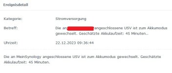

Folgende Nachrichten habe ich erhalten (siehe Anhänge)
In messages habe ich folgendes gefunden:
2023-12-22T09:36:44+01:00 upsmsg[9799]: UPS on battery.
2023-12-22T09:41:44+01:00 upsmsg[11345]: [UPS] Server is going to Safe Mode. It will stop all services and umount all volumes.
2023-12-22T09:41:44+01:00 synopoweroff[11348]: system_sys_init.c:133 synopoweroff: System is going to [safe shutdown]

Sauber, "[UPS] Server is going to Safe Mode." sieht doch gut aus.

So sollte das ausschauen. 👍🏻
