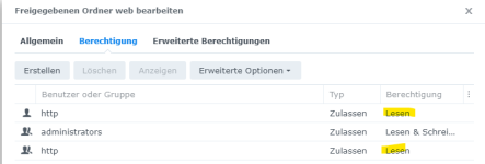

Die Datei habe ich unter dem "web" Ordner (siehe Screenshot) abgelegt mit den folgenden Berechtigungen.

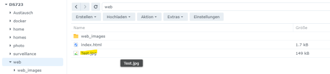

Die Datei in dem "Web"-Ordner abgelegt und Zugriff über die folgende URL versucht:
http://"Meine NAS IP":5000/test.jpg
Ist der Port 5000 für HTTP hier korrekt oder muss ich für die Webstation einen anderen Port verwenden?

die Webstation verwendet Port 80. Port 5000 ist DSM direkt.

Über den Port 80 bekomme ich eine 404er Fehler.
Muss ich in der Webstation noch etwas einrichten bzw. fehlt in der URL noch etwas?
http://[NAS-IP]:80/test.jpg

@Fenrir89 Dein Dateiname beginnt mit einem Großbuchstaben, dass musst Du bei HTTP-Zugriffen korrekt angeben.
