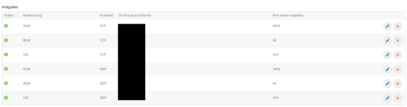

Mir ist eben aufgefallen, dass in der Fritzbox die Adressen meiner Portfreigaben im Internet nicht identisch zu der Adresse sind die mir wieistmeineip.de anzeigt, könnte es daran liegen?

Könnte nicht nur, sondern ist so (zumindest was IPv4 anbetrifft)

Hast du die Portfreigaben manuell eingerichet?
Was meinst du mit "nicht identisch"? An der Stelle wird in der Fritte die öffentliche IP doch gar nicht angezeigt
JayMo
24. Jun 2022
Die Portfreigaben habe ich manuell eingerichtet, und dort sehe ich auch meine öffentliche Adresse:
Habe eben in der DDNS Konfiguration meiner DS diese öffentliche Adresse eingetragen und schon funktioniert wieder alles.

Nun ist mir aufgefallen das ich in der Fritzbox im Tab mit den Portfreigaben auch eine öffentliche IP für die freigaben sehe (identische IP für alle freigaben) diese stimmt aber nicht mit der IP überein die per Automatischem Updaten von der DS an den DDNS übergeben wurde, bzw. die ich bei wieistmeineip.de sehe.
Wenn ich nun die Adresse die ich in den Portfreigaben sehe, in der DS für den DDNS eintrage, funktionieren die Weiterleitungen alle wieder, aber das automatische Update ist dadurch deaktiviert.
