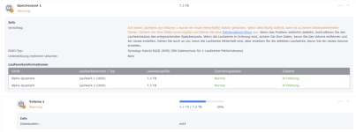

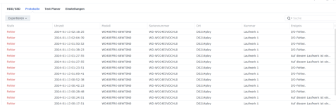

ich möchte Euch noch über die Ergebnisse meines Upgrades informieren. Zuerst einmal habe ich die Daten manuell alle auf verschiedenen noch freien Platten gesichert. Das hat ca. 4 Tage gedauert. Oft kam es zu Sstemfehlern, so dass ich nicht alles sichern konnte. Aber das Wichtigste hat geklappt.
Danach habe ich meine DS214play heruntergefahren, die schwer fehlerhafte Platte gegen die neue 8TB getauscht und wieder hoch gefahren. Das hat funktioniert und danach 1x reparieren. Das hat wieder ca. 24h gedauert.
Nachdem dies erfolgreich war, habe ich den gleichen Vorgang mit der ersten Platte gemacht, was wiederum ca. 24h gedauert hat.
Hierbei (beim "Reparieren") kam es zu drei I/O Fehlern, die mich jetzt ein wenig stören. Die Fehler traten während des Reparierens auf.
Danach läuft alles einwandfrei. ABER WAS BEDEUTET DAS JETZT FÜR MEIN NAS?
Beide Platten sind in Ordnung. Keine fehlerhaften Sektoren, obwohl mit der Speicher jetzt immer die Warnung ausspuckt, dass es fehlerhafte Sektoren (auf einer der neuen Platten gibt). Ich zeige Euch hier mal alle Screenshots, die ich gemacht habe.
Fazit:
Speicher zeigt Warnung
Beide Platten sind einwandfrei, in Ordnung, SMART zeigt keine fehlerhaften Sektoren an.
Was ist denn da jetzt los????
Ich würde mich über eine Info sehr freuen.
VG Andreas

14.180
4.915
519
Die SMART-Werte sehen gut aus. Lösch mal die Einträge im Protokoll-Center und führ die Dateisystemprüfung aus.
