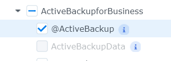

EDIT: Da halt nur die entsprechenden Unterordner sichern
Aber genau das geht ja augenscheinlich nicht - man kann nur den Ordner @ActiveBackup komplett sichern. Ich kann ihn nicht aufklappen um Unterordner einzeln auszuwählen

Das wird so nicht vorgesehen sein. Du kannst mittels 3rd Party Tools oder FileStation versuchen, einzelne Unterordner zu sichern. Das wird aber nicht hinhauen, weil die Datenstruktur von AB4B physisch anders ist. Und die Frage ist auch, ob das Backup dann, wenn das hinhauen sollte, überhaupt funktional ist. Was du noch versuchen kannst: Mehrere Shares für AB4B Sicherungen anzulegen (das geht ja). Und alle Backups, die du wegischern willst in den gleichen Share zu legen
