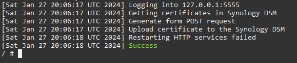

Raychan
06. Mrz 2013
49
Ich glaube ich habe etwas gefunden.
export SYNO_Device_ID="" - required for skipping 2FA-OTP, set via script upon first run
Das habe ich nicht angegeben, aber was ist die Device_ID?
12.677
3.085
448
Keine Ahnung, nutze ich nicht. Einfach mal einlesen und berichten.
Raychan
06. Mrz 2013
49
14.870
5.297
544
Ich nutze auf 2 DSen acme.sh problemlos für netcup Domains mit 7.2. Allerdings als Docker-Container.
Raychan
06. Mrz 2013
49
Nutze es auch als Docker Container. Ist den euer account.conf anders? Oder nutzt ihr andere Befehle?
meine account.conf:
export SYNO_Username='username'
export SYNO_Password='rpassword'
export SYNO_Certificate="acme.sh certificate"
export SYNO_Scheme="https"
export SYNO_Port="5556"
export SYNO_Hostname="127.0.0.1"
# export SYNO_Device_Name="CertRenewal"
# export SYNO_Device_ID="DS1821"
# export SYNO_Create=1
AUTO_UPGRADE='1'
DEFAULT_ACME_SERVER='https://acme-v02.api.letsencrypt.org/directory'
SAVED_DF_user='username'
SAVED_DF_password='password'

Oh das war wieder ein passender Brotkruben. Mit "http" statt "https" bin ich weiter gekommen.
/ # acme.sh --deploy -d fototour-und-technik.de --deploy-hook synology_dsm
[Sat Jan 27 19:56:37 UTC 2024] The domain 'fototour-und-technik.de' seems to have
a ECC cert already, lets use ecc cert.
[Sat Jan 27 19:56:37 UTC 2024] Logging into 127.0.0.1:5555
Enter OTP code for user 'User':
Enter device name or leave empty for default (CertRenewal):
[Sat Jan 27 19:57:06 UTC 2024] Getting certificates in Synology DSM
[Sat Jan 27 19:57:06 UTC 2024] Unable to find certificate: acme.sh certificate &
$SYNO_Create is not set
[Sat Jan 27 19:57:06 UTC 2024] Error deploy for domain:fototour-und-technik.de
[Sat Jan 27 19:57:06 UTC 2024] Deploy error.
14.870
5.297
544
Setz mal noch die Zeile export SYNO_Create="1"
Dann dürfte es klappen
Raychan
06. Mrz 2013
49
Wie schön ist es auf der Kommandozeile das Wort "Success" zu sehen :D
Vielen vielen Dank euch allen :D
Es lag am Ende am export SYNO_Create="1" und am http statt https
Wünsche euch noch ein schönes Wochenende :)
