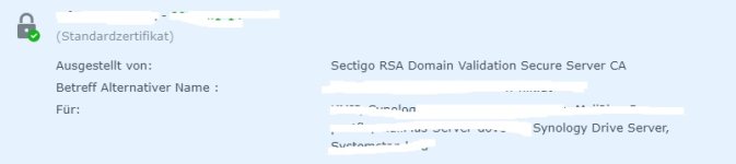

13. Mai 2024
Hi,
ja ich glaube es ist gültig. Es springt sofort wieder auf rot wenn ich es akzeptiere.
Der glaube hilft hier nicht weiter.
Bitte in der Systemsteuerung unter Sicherheit Register Zertifikate überprüfen.
