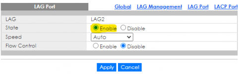

Okay, das hat mir natürlich keine Ruhe gelassen, also alles wieder in den Ursprungszustand und noch einmal. Bis mir dann auffiel, dass (obwohl ich LACP State auf Enable bei der Erstellung gesetzt hatte) der LAG Port auf Disable stand:
Jetzt habe ich das korrigiert und es läuft super! Danke Dir noch einmal für die Anleitung von damals und die schnelle Rückmeldung von gestern.
