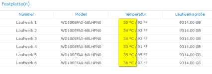

Dieser Raum wo du die Aufstellung geplant hast welche Raumtemperatur wird dort zu erwarten sein?
Je mehr die Raumtemperatur steigt, desto höher steigen auch die Temperaturen vom gesamt System deiner RS1221+.
Hier mal ein kurzer Blick (vor 3 Minuten aufgenommen) bei meiner RS1221+, die Details der verbauten Teile durch Aufklappen der Signatur nachlesen.
Die weise Linie ist die Raumtemperatur, du kannst schön sehen wenn sie ansteigt wie auch HDDs, CPU und Systemtemperaturen mit Ansteigen.
Es ist heute sehr heiß in Wien, aktuell haben wir 31°C und strahlenden Sonnenschein.
Die RS1221+ ist in einem 19" Schrank eingebaut in welchem an seiner Decke 4 Noctua laufen, das tun sie jetzt aktuell auch und so habe ich dzt 31,2 °C konstant im Schrank.
Daher meine Frage welche Raumtemperaturen im geplanten Aufstellungsort zu erwarten sein werden.
Die RS1221+ hat 3 Stück leistungsfähige Kühler, sie laufen zuverlässig und halten das System kühl, in der Grafik die weise gezackte Linie.

Es ist heute sehr heiß in Wien, aktuell haben wir 31°C und strahlenden Sonnenschein. Die RS1221+ ist in einem 19" Schrank eingebaut in welchem an seiner Decke 4 Noctua laufen, das tun sie jetzt aktuell auch und so habe ich dzt 31,2 °C konstant im Schrank. Daher meine Frage welche Raumtemperaturen im geplanten Aufstellungsort zu erwarten sein werden. Die RS1221+ hat 3 Stück leistungsfähige Kühler, sie laufen zuverlässig und halten das System kühl, in der Grafik die weise gezackte Linie.
Die gezackte Linie ist nicht weise sondern wohl eher weiß und die 31,2 °C passen nicht zu der Raumtemperatur im Screenshot. Die ist da nämlich immer unter 28 °C.

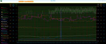

Der Raum hatte heute knapp 27 Grad in der Spitze. Er hat keine Fenster, liegt innen. An heißen Tagen ist es eher leicht kühler in dem Raum als in der restlichen Wohnung.
Ah ok, aber du musst halt bedenken dass du jetzt permanent Abwärme in diesen Raum bläst. Ich würde mir zumindest jetzt schon überlegen wie ich im Falle des Falles doch irgendie frische kühle Luft dorthin bekomme, bzw die angestaute Abwärme irgendwie heraus aus dem Raum.
Ist dein Schrank denn seitlich geschlossen und/oder voll bestückt, wenn du extra Lüfter oben angebracht hast?
Aufgrund des Aufstellungsplatzes und der Kabelverbindungen (sind ein paar Kabel notwendig...) habe ich den Schrank in einer Ecke stehen und steht hinten fast an, daher habe ich die rückwärtige Tür weggelassen und oben die 4 Lüfter platziert.
Voll bestückt ist er noch nicht aber auf 1,8m Höhe sammelt sich trotzdem etwas zusammen :)
Wenn es wärmer wird im Schrank schaltet die autom. Steuerung ein und bei Erreichen der Soll Temperatur (30°C) wieder aus:
Lüftertemperatursteuerung
Allerdings verwende ich die 12V Variante davon.

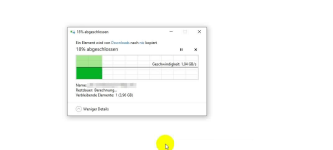

Performance?
Kann ich nichts dazu sagen, ich habe in der RS1221+ jetzt 6 Stück 10TB WD red plus drinnen und Geschwindigkeitsmässig stehe ich jetzt an:
mehr als die 1.040MB/s bringe ich im Moment nicht über die Leitung ;)
