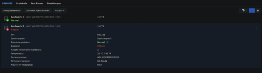

ich habe damals eine DS216j bei einem Rentnerehepaar installier (für die private Musik- und Filmsammlung).
Nun habe ich die Meldung bekommen (ich schaue da so alle 3-4 Monate mal Remote drauf, da wir weit auseinander wohnhaft sind).
So sieht das Ganze aus:
Bildschirmfoto 2022-02-17 um 08.06.21.pngBildschirmfoto 2022-02-17 um 08.06.33.pngBildschirmfoto 2022-02-17 um 08.07.00.png
Jetzt ist es so, dass der Sohn eine Platte durchaus tauschen könnte, aber sonst wenig bis keine Ahnung von Computern hat.
Wie wäre hier das beste Vorgehen, um die Datensicherheit zu gewährleisten und eine neue Platte einzubauen?

Es sind zwei ü75 Jährige. Deswegen wenig Ahnung. Er hat einen iMac und verwaltet damit seine Lieder und Videosammlung. Mehr nicht. Ich hatte ihnen damals die DS empfohlen, um genug Speicher zu haben. Zudem kann er mit seinen Sonos die Musik abspielen.
Daher wenig Ahnung. Schade, dass die HDD nun nach knapp 3 Jahren schon defekt ist.
Ich habe die E-Mail erhalten (habe mich als Empfänger für Meldungen eingestellt). In der Oberfläche sind eben auch diese Daten vorhanden (siehe Screenshot). Ich habe nun mal ein Hyperbackup eingerichtet, was auf meine Syno sichert.
Allerdings haben sie DSL 16/1. Da würde es doch eine Weile dauern, bis die 1,1 TB zu mir rüber geschaufelt sind.

Eine kurze Rückmeldung zu dem Fall.
Es ging extrem einfach.
Die Syno runter gefahren, die defekte Platte raus (war eine WD Red ohne Plus mit NAS Ware 3.0 und 29.000 Betriebsstunden). Neue Platte rein, gestartet.
Dann dachte ich erst: "oha, geht nicht", da die Syno eine gelbe Status LED gezeigt hat, und 5 Minuten gepiepst hat.
Dann hörte das piepsen auf, ich konnte mich einloggen & es wurde als Info-Popup angezeigt, dass das Volume repariert werden müsse.
Drauf geklickt und nach 2 Minuten kam die Meldung: alle Festplatten sind i.O.
Jetzt dauert das reparieren noch ca. 5 Stunden, und dann sollte es durch sein.
Perfekt.
