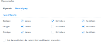

Komischerweise hatte ich gestern dieses Berechtigungs-Problem beim Wiederherstellen, aus meinem alten Hyper-Backup, nicht. Heute schon, also er lässt mich jetzt nicht mehr Wiederherstellen und bringt die folgende Meldung raus,
Wenn ich mein Hyper-Backup über den Synology Datei-Manager über den DM öffne sehe ich keine Berechtigungs-Probleme,
Der hier genannte Benutzer/Besitzer ist in der Adminstrator Gruppe.

Ohh, Danke für die Antwort. Ich habe jetzt schon die Berechtigungen über den Datei-Manager rekursiv angepasst. Danach hat Hyper-Backup nicht mehr rum gemeckert.
