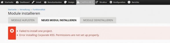

Hallo.
Ich benutze meine Syno 720+ als Webserver und möchte darauf meine Webseite hosten. Dazu habe ich mich für das Content Managment System "Backdrop CMS", einem Drupal-Fork entschieden. Nachdem ich alle Dateien in den WEB-Ordner entzippt und die Webseite aufgerufen habe, ließ sich dieses auch installieren. Nun ist es allerdings nicht möglich, irgendwelche Module etc. von der Benutzeroberfläche von Backdrop CMS zu installieren, es heißt immer die Zugriffsberechtigungen seien falsch. Ich nehme mal an, dass ich in der Syno irgendwo die Zugriffsberechtigung für mein Content Managment System einstellen muss, damit ich direkt von dort heraus Module installieren und Änderungen an meiner Webseite speichern kann. Nur leider ist mir nach intensiver Recherche immer noch nicht klar geworden, wie dies funktioniert.
Bin über jeden Tipp dankbar.
Oliver

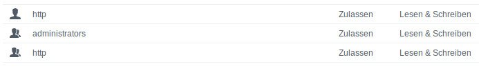

Musst halt rausbekommen wo die Module installiert werden und dann passende Dateizugriffsrechte für den Benutzer oder Gruppe http mit dem der Webserver läuft da passend drauf zugreifen darf.

Danke für die schnelle Antwort. Eigentlich habe ich genau diese Dateizugriffsrechte aktiviert und das auch für sämtliche Unterordner. Funktioniert leider trotzdem nicht.
Edit: Habe soeben bemerkt, dass jedes Mal, wenn ich den Server neu starte, die Schreibbrechtigung für "http" wieder deaktiviert ist. Diese müsste aber doch aktiviert sein, damit mein CMS darauf zugreifen kann?

Ich würde mal Tippen, das es sich wie bei Joomla-CMS verhält.
Versuche mal mit Putty (soweit SSH-Zugang auf DS aktiv ist) dich auf die DiskSation anzumelden.
Mit dem Befehl
sudo chown -R http:http /volume1/web
Soweit die Dateien dort liegen und Vorsicht wen phpMyAdmin im selben Ordner installiert sein sollte, dann erst phpMyAdmin deinstallieren
ggf. müssen dann noch die Ordner-Rechte auf 0755 und Dateien auf 0644 geändert werden.
Achtung !!! Erst in den Ordner wechseln !!!
cd /volume1/web
sudo find . -type d -exec chmod 0755 {} \; && sudo find . -type f -exec chmod 0644 {} \;

Na dann, wenn du alles gemacht hast müsste es ja gehen. ??
Manchmal sind auch zu großzügig gesetzte Rechte ein Problem. 'Gießkanne' bringt es also nicht immer.
Muss man wohl mal ungeliebte Doku lesen...

Vielleicht noch als Tipp
das CMS in einem Unterordner vom Web-Ordner installieren z.b. WEB -> CMS
in dem WEB-Ordner eine Index-datei anlegen mit einer Umleitung zum CMS
wie bei mir z.B. ipinix.myds.me/cms/
wenn man nur ipinix.myds.me eingibt, dann wird man zu ipinix.myds.me/cms umgeleitet
