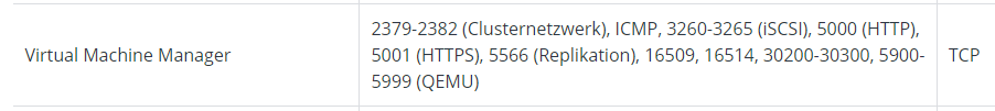

Welche Ports man für den VMM braucht, um über DSM und [Verbinden] draufzukommen, steht in der Doku.
https://kb.synology.com/de-de/DSM/tutorial/What_network_ports_are_used_by_Synology_services
Und ja, VNC in der VM installiert/aktiviert ginge auch, dann über die IP der VM.
