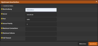

Guten Tag,
gibt es Jemanden der eine OPNSense mit dem os-nginx als Reverse Proxy nutzt um auf die DSM Login Oberfläche der Diskstation zuzugreifen?
Uber die Sophos UTM und die Webserver Protection klappt alles ohne Probleme.

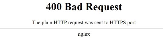

In der OPNSense NGINX Reverse Proxy bekomme ich wenn ich den Domain Namen aufrufe nur ein HTTP 400 Fehler.
Über Ideen und Tipps wäre ich sehr dankbar.

Das klappt alles ohne Probleme nur wenn ich intern auf den Port 5001 der Synology zeige bekomme ich als Antwort von dem nginx der Synology den Status Code 400.

Guten Abend,
der Tipp hat leider nicht geklappt.
Ich bekomme mit diesen Einstellungen nur angezeigt das SSL Zertifikat fehlt.
Dieses ist aber im nginx reverse Proxy angegeben.

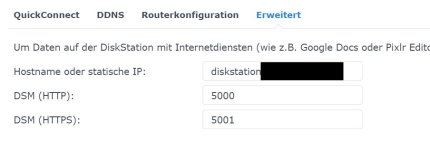

Port 5000 hast du auch probiert? Die Zertifikate verwaltest du nur über den Proxy Manager?
Zeig doch einmal deine Reverse Proxy Einstellungen.
Dass es bei der Domain zu einem Zertifikatsfehler kommt, ist ja klar, wenn das Zertifikat auf der DS nicht passt.
Umleitung von 5000 > 5001 auch aktiv?

Zum Testen nimm doch erst einmal die Weiterleitung auf 5001 und versuch den Port 5000.
HTTPS hast du aber nicht aktiviert (Bild2) Wo soll das Zertifikat denn jetzt laufen auf der DS oder im Proxy Manager?
Meine Domain trage ich im letzten Bild ein, im vorletzten Bild habe ich keine Einstellungen getätigt. Ich würde aber erst einmal versuchen, eine unverschlüsselte Verbindung herzustellen. Dann kann man aufbauen.

Den DNS Namen habe ich in beiden Fällen getestet. Auch das HTTPS im Upstream einzuschalten brachte keine Veränderung.
Wahrscheinlich ist der Fehler so banal das man Ihn übersieht.
Wie gesagt ich habe das ebenfalls in einer Sophos UTM mit Webserver Protection ohne Probleme am laufen.
Ich teste mal weiter. Vielen Dank erstmal.
