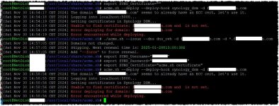

allerdings egal ob ich den Zertifikatsexport dann Leer lasse oder das acme nehme - Beim Übertragen bekomme ich keines aus dem Ordner in die Syno Struktur...
30-11-_2024_14-59-44.jpg Wo könnte ich da was suchen um das Zertifikat in die Syno zu bekommen...
Kann es sein, dass du nach deinem Domainnamen dass "--deploy-hook synology_dsm" vergessen hast, oder sehe ich das nur nicht? Bzw. ist das verdreht. Im Video sehe ich:
acme.sh --deploy -d f.........com --deploy-hook synology_dsm
Das ist der Screenshot nach dem Pfad im acme Wiki - dort ist das deploy-hook davor gewesen.
jedoch egal ob davor oder wie im Video das Ergebnis ist leider das selbe :-(
