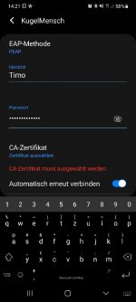

Auf dem Client konnte ich das nur so Umgehen:
Vorher hatte ich die Einstellungen mit der Domäne Authentifiziert:
Mein CA Zertifikat ist das:
Ich habe auch mit einem Domänen Zertifikat probiert, ohne Erfolg. Oder mit einem Wildcard Zertifikat, was aber unter Windows Probleme macht.
Hat jemand eine Idee? Wieso dort ein falsches TLS Zertifikat angezeigt wird?

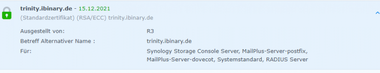

Hier die offizielle Antwort von Synology.
Sehr geehrter Kunde,
vielen Dank dass sie den Technischen Support von Synology kontaktieren.
Das Zertifikat zu hostname.ibinary.de wurde noch mit dem DST Root CA X3 Zertifikat gegengezeichnet.
Let's Encrypt hat ein eigenes Root Zertifikat, trotzdem wurden aus Kompatiblitätsgründen alle Let's Encrypt Zertifikate mit dem DST Zertifikat gegen gezeichnet.
In den letzten Jahren hat man nun angefangen das DST Zertifikat vermehrt weg zu lassen und am 30.September is das DST Zertifikat nun abgelaufen.
Die Fehlermeldung wird sich darauf beziehen. Bitte erstellen sie ein neues Zertifikat mit Let's Encrypt für die Domain und ersetzen sie das bestehende Zertifikat damit.
Starten sie die RADIUS Server Anwendung anschließend bitte neu.

So, konnte ich testen. Klappt leider nicht, auf zwei Androiden ausprobiert.
iOS Device läuft wie vorher auch, zeigt das LE Zerti an und sagt nicht vertrauenswürdig, man kann ihm aber manuell vertrauen und kommt rein.
Android geht es nicht, richtige Daten vom User, also Domain die Domain vom LE Zertifikat genommen, PEAP, gegen Systemzertifikate.
Im Radius Log sehe ich verschiedene Fehler, z.B.
eap_peap: ERROR: (TLS) Alert read:fatal:certificate expired
Login incorrect (eap_peap: (TLS) Alert read:fatal:certificate expired): [USER] (from client WLAN-AP port 0 cli MAC)
Stelle ich am Android Client von Systemzertifikat auf nicht validieren/bestätigen geht es sofort. Aber die Option haben ja nicht mehr alle Androiden.

Hast du auf der Syno 1 oder mehrere Zertifikate? Wenn du mehrere hast, kannst du unter Systemsteuerung/Sicherheit/Zertifikat/Erweitert einstellen, für welchen Dienst welches Zertifikat verwendet wird. Beim Radius sollte dann das richte Zertifikat stehen.
Der Client prüft dann vor der Authentifizierung, ob der Server mit dem Zertifikat zusammenstimmt.
Ich hab zwei, das LE und das von Syn, es war das richtige eingestellt, das LE. (genauer gesagt galt das LE eben beim Test einfach für alles, Standard).

Der (Radius)-Servername muss im Namen oder in den Alternativen Namen des Zertifikats enthalten sein.
Was genau meinst du mit Radius-Servername?
In den Einstellungen des Radius auf der Syn sehe ich keine Möglichkeit, einen Namen zu vergeben.
Ansonsten habe ich eben mal das SSL Zertifikat der 1und1 Seite neuerzeugt, dabei den Priv Key, das Zert und das Intermediat runtergeladen und auf der Syn importiert. Dieses Zertifikat dann für den Radius verwendet.
Damit konnte ich zumindest auf meinem Android 12 nun im WPA Enterprise gegen Systemzertifikate mich anmelden.
