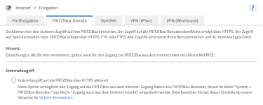

Siehe hier:
Ist der Internetzugriff via HTTPS aktiviert und der Port 443 eingetragen?
dditt
08. Feb 2018
117
ahh, vielen Dank für deinen Screenshot! (y)
Probiere ich heute abend gleich aus!
gerade ist das nicht aktiv, evlt. hängt es damit zusammen, da ich die Option von mir oben, zuvor deaktiviert habe?

Ja, denn ohne MyFritz oder DynDNS kann es nicht funktionieren. Alternativ kannst du auch die IP-Adresse eingeben.
