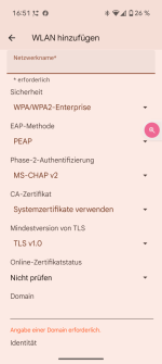

Wenn ich z.B. bei meinem Android-OS die WPA2-Enterprise Auth auswähle, gibt es u.a. ein Feld "Domain" zum befüllen.
die muss zum Cert vom RADIUS passen.
Ich habe hier eine eigene PKI, daher muss das root-CA ebensfalls auf dem Client vorhanden sein.
Wenn Dein RADIUS z.B. ein Let’s Encrypt Cert ausliefert, sollte der Client das root-CA ja schon haben. (es wird aber empfohlen mit eigenen CAs zu arbeiten)

Ich habe die Verbindung auf meinem Androiden gelöscht und neu eingerichtet. Da wird vor dem ersten Verbinden direkt gefragt was mit dem Zertifikat passieren soll.
Da wähle ich "Bei der ersten Verbindung als vertrauenswürdig einstufen". Dann wird mir das Zertifikat meiner Domain angezeigt, welches ich akzeptiere und damit läuft die Verbindung.

Dein Android scheint dann aber auch schon etwas betagt zu sein. Ich glaube ab Version 14 kann man keine unbekannten Zertifikate einfach akzeptieren. Es muss zwingen eine gültige CA vorhanden sein
Google Pixel mit Android 15.

Stell' bei Androiden auf "Systemzertifikate verwenden", dann wird nach einer Domain gefragt:
Uh, das war hilfreich. Ja, tatsächlich. Wenn ich auf Systemzertifikate umstelle, dann kann ich die Domain eingeben und wenn die Domain korrekt ist, dann fragt Android auch nicht nach und akzeptiert das gelieferte Zertifikat.
Kleines seltsames Phänomen: ich muss beim anonymen User auch meinen Usernamen eingeben, wenn ich anonymous drin lasse, klappts nicht. Warum auch immer.

Mal davon ausgehend, das Microsoft tatsächlich etwas bei der EAP Anmeldung geändert hätte (was ich nicht glaube), dann würde in einem Unternehmen so etwas ja schon bei Clients in der Integrationsumgebung auffallen. Updates werden hier über WSUS ausgeliefert, nachdem sie geprüft wurden.
und mir wieder nur "Kann nicht mit dem Netzwerk verbinden" schreibt
Das ist nur die Meldung für den Anwender. Als Admin kann man über die Ereignisanzeige sehr viel mehr sehen. Ich kann Dir aber die korrekte Event-ID lleider nicht auswendig sagen, da musst Du mal googeln.
Ich habe mir einen externen USB WLAN Stick besorgt um einen Hardwarefehler auszuschließen. Ich kann unter Linux auch nichtmehr verbinden.
Vor paar Tagen hatte ich gerade einen Scan am laufen als die Verbindung ausfiel und seitdem geht nichtsmehr. Einen Hardwaredefekt mag ich da nicht ausschließen.
Es nervt mich zwar total bei solch "einfachen" Dingen anzustehen, aber mir gefällt es dass ich dadurch lerne. Neue Windowsbefehle, Ereignisanzeige, Zertifikatshandling, etc.
Insofern ein Danke an alle, egal ob die Lösung gefunden wird oder nicht. Gelernt habe ich jedenfalls was.
