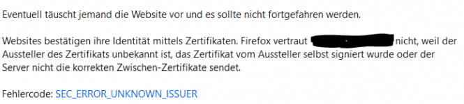

Naja, das Problem dabei ist dann wieder eine andere Fehlermeldung... (et hört einfach nicht auf... ? ). Hier wird es dann so sein, dass dieses Zertifikat nicht von einer vertrauenswürdigen Stelle signiert worden ist (bei öffentlichen ist das normalerweise der Fall). Das liest sich dann ungefähr so im Browser:
Dem Zertifikat wird nicht vertraut, weil es vom Aussteller selbst signiert wurde.

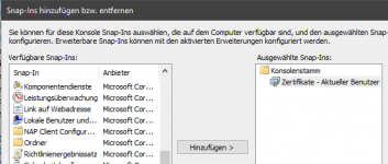

Startmenü öffnen und einfach drauf lostippen "mmc" und dann die App starten (ist nach Start noch leer). Danach gehst Du mal auf "Datei -> Snap-In hinzufügen" und wählst dort aus der Liste ganz unten den Eintrag "Zertifikate" aus ("Hinzufügen >" in der Mitte). Danach öffnet sich ein Dialog, dort belässt Du die Einstellung erstmal auf "Eigenes Benutzerkonto" und klickst auf "Fertigstellen". Sollte dann so aussehen:
Danach sieht man die Auswahlliste wieder, da klickst Du dann einfach unten noch auf "Ok".
Danach sollten auf der linken Seite des Fensters einige Ordner auftauchen, wobei ich hier auf kurz auf 2 eingehen möchte:
Es gibt die Stammzertifizierungsstellen (nennen wir sie mal "Länder") und es gibt Zwischenzertifizierungsstellen (nennen wir wir die Dinger einfach mal "Bundesländer"). Dein Personalausweis wird jetzt von Deinem Bundesland "signiert", der Ausweis des Bundeslandes ist wiederum vom Staat signiert. Wir vertrauen dem Staat (Stammzertifizierungsstelle), also vertrauen wir dem Bundesland (Zwischenzertifizierungsstelle), also vertrauen wir dem Personalausweis (Dein Zertifikat).
Wenn Du mal in die beiden markierten Ordner (Stammzertifizierungsstellen und Zwischenzertifizierungsstellen) schaust, wirst Du feststellen, dass dort vom Betriebssystem auch schon "etliche" hinterlegt sind. Deswegen funktioniert das ganze überhaupt so "problemlos".
Dein "Problem" ist jetzt, dass Dein eigens gebautes Zertifikat von niemandem "vertrautem" signiert ist. Das würde sich dann ungefähr so äussern:
Was man hier bräuchte ist eine sogenannte "CA" (Certificate Authority, oder eben zu deutsch: Zertifizierungsstelle), damit diese ihren Stempel auf das Zertifikat drücken kann. Ist natürlich auch ein Problem, weil... wer ist das schon? Kann man dieser CA überhaupt vertrauen? Da schliesst sich dann der Kreis, indem man dem Zertifikat der CA selbst eben vertraut und somit vertraut man auch allen Zertifikaten, welche von dieser CA signiert wurden.
Du merkst also.... "mal eben" ist da wieder so eine Sache...
Ein selbst erstelltes Zertifikat bringt Dich in diesem Kontext halt auch nicht weiter - Du wirst so "immer" ein Problem haben (entweder innen oder aussen) zzgl. der Problematik, dass es nicht von einer vertrauenswürdigen Stelle signiert wurde. Hoffe, dass ist durch die Ausführungen jetzt etwas klarer geworden :)
