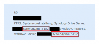

ich bin immer noch in der "Lernphase" und habe mir gerade meine Zertifikat angeschaut und festgestellt das ein Eintrag "falsch" ist.
Und zwar habe ich den "Namen" meiner DS zwischenzeitlich umbenannt und nun bekomme ich von dem alten Namen noch zu diesem Port den Dienst im Zertifikat angezeigt.
Also der "neue" sowie der "alte" Name.
Wo kann ich ich diesen Dienst entfernen? bzw wo kommt dieser her? in den "Port-Einstellungen" gibt es nur einen Eintrag.
Freue mich über hilfreiche Anworten und bedanke mich schon mal;)

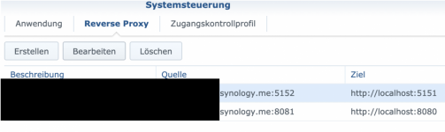

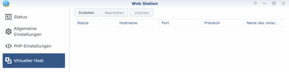

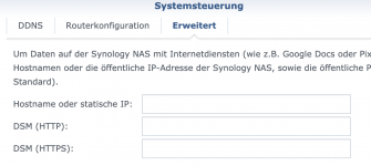

Ich habe die Screenshots mal in der Reihenfolge hinzugefügt.
Ich finde den Fehler leider nicht.

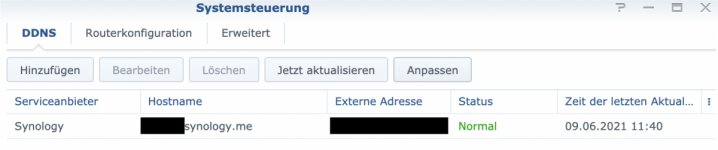

Und Systemsteuerung > Externer Zugriff > DDNS steht auch nur der neue.synology.me?
Ja nur ein Eintrag.
Mal versucht den 5152 reverse proxy zu löschen und die DS neu zu starten?
Ansonsten bliebe nur noch die config Dateien via SSH durch zu sehen, ob er sich irgendwo verschluckt hat.
