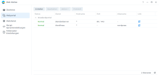

Webportal:
Bei "Standardserver" kann ich nix einstellen. Der "Bearbeiten" Button ist ausgegraut.
Bei "WordPress" habe ich Defaultwerte stehen lassen:

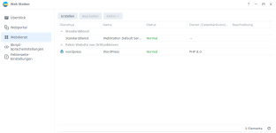

Webdienst:
Bei "Standarddienst" habe ich folgende Einstellungen ausgewählt:
Bei "wordpress" ist hier wiederum der "Bearbeiten" Button ausgegraut.

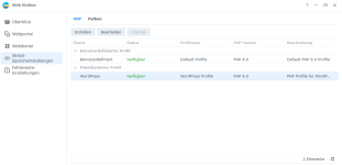

Skript-Spracheinstellung
Gemäß der Empfehlung bzw. Anleitung auf der Synology Hilfsseite habe ich hier sowohl bei "WordPress" als auch bei "Benutzerdefiniert" unter dem Punkt "Erweiterungen" sämtliche Kästchen aktiviert. (Hat keine Änderung gebracht.qwa<)
