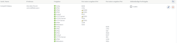

Schick doch mal Screenshots von den Weiterleitungen.
In deinem Fall müsstest du in der Fritte einen Port ans NAS weiterleiten (also intern auf den Port, auf dem die Wordpress lauscht und extern einen beliebigen Port; als https-Freigabe versteht sich)

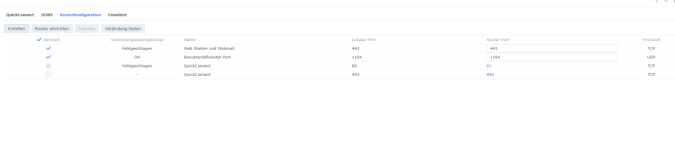

sorry für die verspätete Antwort. Komme erst jetzt dazu. Im Anhang die Screenshots. :)
Seit heute schlägt auch der Verbindugstest NAS-seitig fehl. Gestern ging es noch. :D
Wird noch was an Info von mir benötigt?
