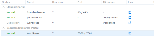

nachdem mein Provider liebenswürdigerweise meinen Dualstack eingerichtet hat, möchte ich meine DS Wordpressseite über einen Link aufrufen können. Anwendungen wie Audiostation oder Photos kann ich so erreichen (Beispiel http://XXXXXXXXX.familyds.net:port/) . Nur meine Wordpress Seite weigert sich komplett über Ports zu arbeiten.
Wie der Screenshot zeigt, habe ich ein benutzerdefiniertes Portal mit Ports eingerichtet. Mein Problem ist nun, dass ich nun intern MEINE_IP:7080 wie extern XXXXXXXXX.familyds.net:7080 aufrufe, die Seite auf den Standardserver (hab hier eine Test index.html hinterlegt) umgeleitet wird und nicht die Wordpress Seite aufgerufen wird.
Das Standardportal von Wordpress ist auf dem Screenshot deaktiviert - es macht aber keinen Unterschied, ob an oder aus.
Wo habe ich meinen Denkfehler? Was muss ich zusätzlich einrichten, dass es funktioniert?

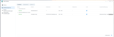

Ich habe kein DSM7 (wegen dem Dyndns2 updater) deshalb mit der Demo erstellt. Aber so wäre es denke ich der richtigere Weg. So habe ich z.B. 4 verschiedene Webseiten bei mir laufen. Alle über Port 80/443 dann aber eben über die Domain getrennt.
