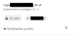

Bei Strato.
  • Bei meiner Domain "rz.de" in den Einstellungen die statische IP in den A-Record geschrieben
  • SSL Zertifikat dort aktiviert

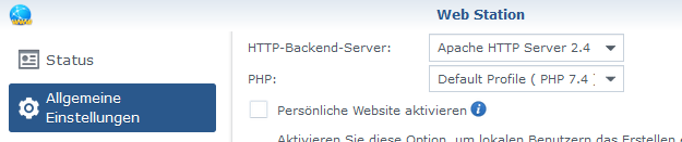

  • Einstellungen der WEB-Station
    Im Kern habe ich memory_limit auf 256M und post_max_size und upload_max_filsize auf 320M gesetzt: Wobei ich denke, das es daran nicht liegt.
