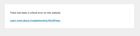

Guten Abend,
bei mir ist die Wordpress seite nach dem Installieren weg (nachdem ich den virtuellen host erstellt habe). Es kommt dann:
Habt Ihr ne Idee was da falsch läuft? Ich habe schon wordpress + Abhängigkeiten deinstalliert und neu installiert, gleiches Problem, direkt nach dem Installieren konnte ich die Seite noch aufrufen.
ich hab jetzt rausgefunden dass es an den DNS Einstellungen liegen muss, da die Seite über http://IP-Adresse/wordpress erreichbar ist. Wenn ich den DynDNS Namen eingebe kommt die oben genannte Fehlermeldung.
Ich habe auf der NAS einen DHCP und DNS Server laufen, im DNS Server ist eine Master-Zone mit dem DynDNS Namen eingerichtet.
