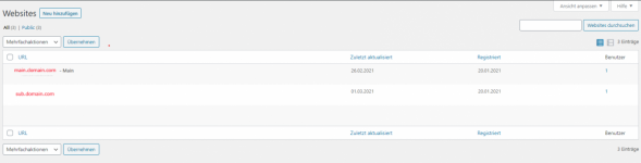

habe folgendes Problem ;)
Ich habe eine multiple Wordpress Site eingerichtet und eine neue Wordpress Page kreiert.
also Original war main.domain.com
und die zweite heißt nun sub.domain.com
Nun hätte ich gerne die derzeitige main als zB sub2 und die sub.domain.com als main.domain.com
Also im Prinzip ein switchen der Wordpress Pages, damit die sub nun die main wird.
Leider habe ich im WordPress nirgends eine Möglichkeit gefunden ;-(
also das Hauptseite soll nun die sub.domain.com werden.
Hat jemand eine Idee, wie man das "leicht" machen kann ? :-)
Irgendwie werde ich nach stundenlangem herumprobieren nicht wirklich klüger ;-(
Herzlichen Dank für Hilfe vorab.
LG
Patrick
danke für den Link. Hab ich bereits gesehen.
Problem ist, in wp_config hab ich die richtige domäne eingegeben.
via phpMyAdmin habe ich leider nur wp_5_options
wp_sites, wp_blogs und wp_sitemeta existiert bei mir in der DB leider nicht :-(
Wenn ich nur wp_config und wp_options ändere, dann ändert das leider nichts ;-(
LG
Patrick
