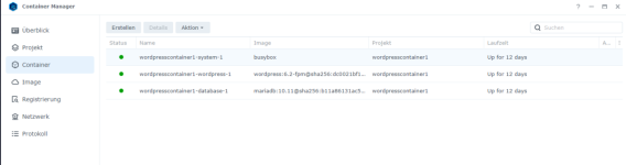

Dann sag uns doch mal, welches Docker-Image du installiert hast bzw. an welche Anleitung dich gehalten hast.
Hast du auch, wie im Video zeigt, den Container unter dem Ordner Docker angelegt?

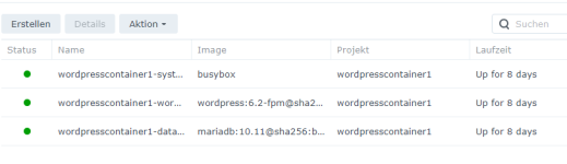

Wenn du im Container auf den Container von Wordpress gehst, was steht denn unter Volume?
Ansonsten probier mal die Anleitung von Marius: hier
ja, hab den Ordner "wordpress1" (wie im Video) im Ordner "Docker" angelegt.
unter Container im Container habe ich folgendes:
Im Container steht ja bestimmt auch Volumen, /Volume1/docker/worpress/...

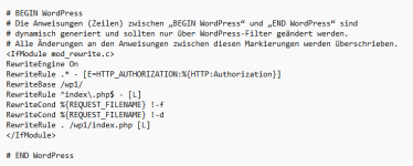

habe im Internet folgendes gefunden, dass man das in der .htaccess ergänzen soll:
<code>php_value upload_max_filesize 350Mphp_value post_max_size 350Mphp_value memory_limit 350Mphp_value max_execution_time 300php_value max_input_time 300</code>

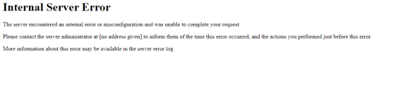

habe die htaccess über ftp client geöffnet, das am Beginn der htaccess hinzugefügt, jedoch erhalte ich dann beim Aufruf immer folgende Fehlermeldung :-(
Gefunden habe ich das hier:
Link zur Seite mit diesen Änderungsvorschlägen
Original .htaccess:
htaccess geändert auf:
da bekomme ich aber dann leider Fehler :-(
