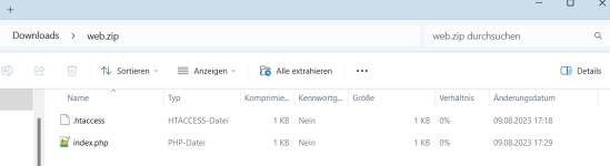

Leider nur eine index.php in Deinem Download. Würde mir auch helfen, wenn ich die haben könnte.
Merci
.htaccess ist enthalten, evtl. sind bei dir solche Files ausgeblendet oder werden nicht korrekt entpackt ;)
Zur Not einfach selbst erstellen, Inhalt ist wie folgt:
