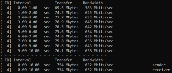

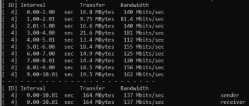

Ich würde gerne meine Datenrate vom Laptop aufs NAS über WLAN verbessern, diese liegt zwischen 16-20MB/s bei großen Daten (>5GB). Über Ethernet direkt habe ca. 80MB/s damit bin ich zufrieden. Getestet habe ich mittels iperf3 mit Wifi und Ethernet, kann also fehlerhafte SMB Einstellungen, kaputte Festplatten, falsche LAN Port Geschwindigkeiten oder kaputte Kabel ausschließen.

iperf3 WLAN:
iperf3 Ethernet:

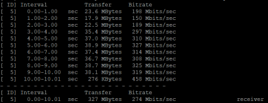

Danke für die schnelle Rückmeldung und gute Erklärung. Ich hab in der zwischenzeit noch einen iperf3 run mit meinem Android Gerät gemacht (verbunden mit 2x2, 80MHz, 866 / 866 Mbit/s im selben WLAN - also selbe Störfaktoren?).
Dort erreiche ich immerhin knapp 40MB/s, womit ich auch am Laptop zufrieden wäre.
iperf3 Messung Android WLAN:
Demzufolge würde ich den Flaschenhals eher am Laptop / WLAN Modul vermuten, oder?
Entweder Treiber Hersteller vs Generic/Windows/Intel, oder schlicht die Positionierung des Gerätes.
Oder es sind zu viele Störer im Bereich, dann kann es schon was bringen, das Band am Laptop mal von 160MHz auf 80MHz zu reduzieren.
