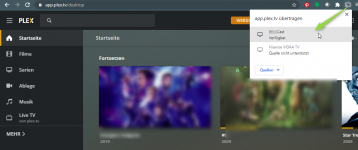

  • einen plex server auf dem nas
  • einen pc in den raeumen
  • wlan
  • chromecast dongle an den TV
  • plex auf dem rechner starten
  • als player > chromecast nehmen (meinen hisense tv selber frisst er ned)
  • so kann ich vom rechner aus nach lust und laune filme und co auf dem tv streamen, ohne am tv selber aktiv zu werden, von einschalten des geraetes mal abgesehen.
