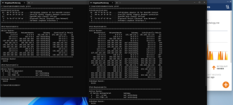

Da wir beide leider keine Netzwerk-Spezialisten sind, kannst DU vielleicht mit diesen Angaben aus dem verbundenen Windows 11 etwas anfangen?
Links die Angaben von route print ohne VPN, rechts die Angaben nach erfolgreichem OpenVPN-Connect:

Bin momentan im Schwimmbad und nur mit dem Smartphone online. Kann ich mir ab Sonntag nach meinem Urlaub gerne detailliert am PC anschauen.

Gib mir bitte noch mit, welche Router ihr beide einsetzt und welche internen IP-Kreise ihr jeweils benutzt.
DS111-User
13. Feb 2011
276
Er hat eine FB 5490, ich eine 5590.
Er hat 192.168.178.1 bis 255, ich 192.168.1.1 bis 255.
Sein OpenVPN verteilt mir eine 10.8.0.6 und höher.
