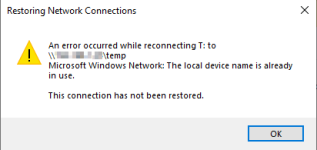

Auf dem Win 10 client kommen immer diese Fehlernachrichten. Eigentlich sind die drives dauernd als network drive gemappt.

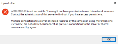

beim Versuch die IP im File-Explorer direkt anzusprechen werden auch Nutzerdaten abgefragt und dann korrekt (!) eingegeben, trotzdem kommt dann immer das:

Die erste Meldung besagt, dass Laufwerk T: bereits verbunden bzw. benutzt sei.
Die zweite Meldung besagt, dass zur DS bereits eine Laufwerksverbindung unter einem anderen Benutzer besteht. Der Windows-Client kann nur eine Session zu einem Ziel, also nicht mehrere Netzwerk-Laufwerke mit unterschiedlichen Usern gleichzeitig.

hab mir jetzt mal die Logs der DS angeschaut, ziemlich eindeutig:
2022-01-1618:16:54WarningDS1817randfeeConnectionUser [randfee] from [xxx.xxx.xx.xx] failed to log in via [SMB] due to [NTLMv1 not permitted].
interessant, denn das habe ich nie umgestellt. secpol.msc > Local Policies > Security Options > Net security: LAN Manager authentication level ...
das stand tatsächlich auf "send NTLM response only". Umgestellt auf "Send NTLMv2 response only. Refuse LM & NTLM" und geht wieder....
Ich hab das setting der Win10 Maschine gar nicht angefasst... :-/
ergo gelöst, aber ich verstehe nicht warum....
