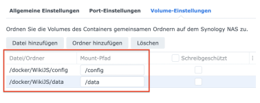

Datei/Ordner sollte ein Pfad auf einen Ordner zeigen, den du in der Filestation sehen kannst. Der Mount-Pfad wird vom Container vorgegeben. Laut dem Repo wäre das /config und /data
Z.B., um bei deiner Schreibweise zu bleiben:
Volume: /docker/WikiJS/data /data, Typ rw
Volume: /docker/WikiJS/config /config, Typ rw
Die beiden lokalen Ziel-Ordner /docker/WikiJS/data und /docker/WikiJS/config solltest du vorher anlegen, um sie in der Docker-GUI auswählen zu können.
Das könnte dann so aussehen:
Den Ordner /volume1/docker/WikiJS (hier für Volume1) kannst du dann mit HyperBackup ect. sichern.
