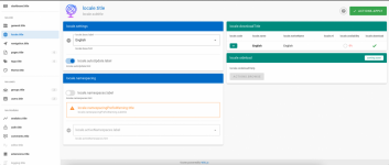

Problem gibt es aber hier anscheinend bei den Sprachdateien, denn bei mir sind überall Platzhalter für die Sprachdateien zu sehen, statt der eigentlichen Übersetzung.
Kann mir jemand helfen, das Problem zu lösen ?
Eventuell eine anderer Anleitung zukommen lassen?
Danke ! :)
Konntest du denn in der Installationsroutine eine Sprache einstellen? Wenn nein, dann zieht sich das Package möglicherweise die Sprachdatei anhand der voreingestellten Systemsprache. Dann wäre der Ansatz die korrekte Umgebungsvariable (TZ) zu hinterlegen.
hatte als TZ Variable Europe/Berlin angegeben.
Sprache kann ich so nicht einstellen.
Dort wird zwar Englisch angezeigt und ist auch ausgewählt, allerdings bleibt es bei den Problemen.
Ich habe hier auch keine Möglichkeit weiterer Sprachen herunterzuladen, wie in der Doku angegeben :(
