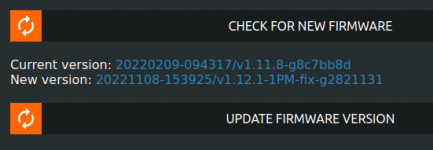

Da ein Downgrade auf ältere Shelly Firmware-Versionen per OTA auch nicht möglich ist,
Das muss ich korrigieren. Es gibt eine Community Webseite http://archive.shelly-tools.de/ über die alte Firmware-Versionen per OTA auf dem Shelly installiert werden können. Dort die IP des Shelly im LAN eintragen, dann den Shelly Typ auswählen und dann in dem Drop-Down-Menü die Firmware-Version die man installieren will. Dadurch wird eine URL generiert - z.B. so eine
http://192.168.178.155/ota?url=http://archive.shelly-tools.de/version/v1.11.8/SHSW-PM.zip
und durch aufrufen der URL per Browser die ausgewählte Firmware auf dem Shelly installiert.
Das hat bei mir auch funktioniert, da mir jetzt wieder angezeigt wird das es eine neue Firmware-Version geben würde.
Leider hat der Downgrade bzgl. der Flut an Log-Einträgen mit der "falschen" MAC-Adresse nichts gebracht, sprich mein Log wird damit immer noch überflutet. :(
