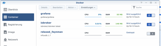

hmm, sind das nicht Batch-Befehle oder so die am arbeiten sind?
einen laufenden Container kann ich weit und breit nicht erblicken, nur nach anlgen des Mounts für die config wird solch ein x-y gestoppter influxdb Container dargestellt.
@haydibe zeig doch mal den CLI Befehl den du dafür eingegeben hast.
Reaktionen: blurrrr

das habe ich im Mac-Terminal auf der Syn eingeloggt gemacht, dieser CLI Befehl startet an, läuft dann aber in diese nicht endende pollenden Ausgabe
ts=2021-05-14T07:23:01.985194Z lvl=info msg="Retention policy deletion check (start)" log_id=0U6JNcBG000 service=retention trace_id=0U6RxwrG000 op_name=retention_delete_check op_event=start
ts=2021-05-14T07:23:01.989586Z lvl=info msg="Retention policy deletion check (end)" log_id=0U6JNcBG000 service=retention trace_id=0U6RxwrG000 op_name=retention_delete_check op_event=end op_elapsed=6.673ms
du hast aber Recht, wenn ich im Container diesen "relaxed_faynman" manuell starte und ins Terminal gehe, dann kann ich meine DB anlegen
das scheint nun geklappt zu haben, aus ioBroker bekomme ich eine Verbindung zur DB. Schaut gut aus! Danke dir!
