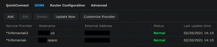

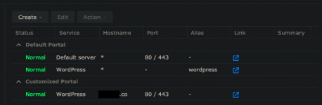

Habe dir zwei Screenshots gemacht, ich hoffe es ist ersichtlich. Das LE für die *.space Domain und gewisse Subdomains (www,mail,etc) habe ich schon länger, die *.co ist nun neu. Ich lasse die DDNS Einträge für beide Domains automatisch von DSM aktualisieren bei Infomaniak. Bei diesem habe ich heute nochmals die DNS Einträge gecheckt und gesehen, dass ich für die *.co Domain nur den A-Eintrag hatte und noch keinen CNAME Eintrag wie bei der *.space Domain. Nur daran kann es jedoch nicht liegen, da das LE auch ohne Alternative Namen nicht erstellt werden konnte.
Vermutlich scheitert es einfach daran, dass wenn dein Wordpress als eigener Host läuft, in diesem Kontext die vom LE Server gesuchte example.com/.well-known/acme-challenge/<string> nicht dort ankommt wo sie bereitgestellt wird.
Oder anders gefragt: Was heißt "Offizielles Wordpress Paket" ? aus dem Paketzentrum oder von den Wordpress Machern direkt (z.B. Web-installer)?
Und taucht der Host unter Systemsteuerung > Sicherheit > Zertifikate > Konfigurieren in der Dienste Liste auf?
Es ist tatsächlich das WP welches im Paketzentrum bereitgestellt wird und der Host taucht in der Liste der Dienste auf. Ich habe ihm das default Zertifikat von Synology zugeordnet, solange das neue für *.co noch nicht geht.
Was ich auch noch gemacht habe ist die Firewall zu deaktivieren für die Zeit wo ich das Zertifikat beantrage, jedoch auch ohne Erfolg...

Erfolg! Die Lösung war schlussendlich einfach: eine manuelle Wordpress installation anlegen (und dann den alten Virtual Host Eintrag ersetzen).
