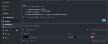

Ich habe mal folgendes eingerichtet (Screenshot von Pihole), bin mir aber nicht sicher ob es zieht bzw. wie ich es testen kann (reicht es, die URL anzuschauen, also ist es eine Art Redirekt)?1676128528805.png
Klar bekommst du das auch mit dem Pi-Hole hin. Du musst dann nur noch die DynDNS nutzen intern und extern incl. Zertifikat. Das mit den IPs kannst du dann fast vergessen bzw. verdrängen.
Sobald du die Domain aufrufst, sollte die an der DS weitergeleitet werden.
