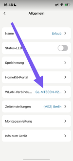

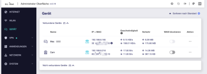

Mhh, ich habe nun die Kamera in das FerienWohnung VPn Router Wifi reingebracht. Es bekommt in. der App die gleiche IP wie als wäre es in meiner HauptWohnung. Obwohl es in dem anderen Wifi ist. Das kann Sinn machen. Aber die SS die bereits die Kamera kennt und auch zugreifen kan. Sieht sie nicht. Alles über WireGuard in diesem Docker. Kann es sein, dass Sie ab da , eine andere IP hat? geht das überhaupt?
Edit: Ich kann ja sogar in dem FerienhausVPNRouter Wifi auf meine SS zugreifen. Aslo die tunnelt das durch.
Und dann schaut das alles so aus:

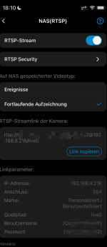

EDIT2:
Seltsam, aber in dieser Ansicht ist folgend eIP angezeigt. Ich glaube ehr, dass diese stimmt.
Aber in der SS, kan nicht darauf zugegriffen werden. 216

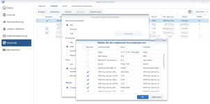

und ich würde sagen, das die Ports damals beim einrichten automatisch freigegeben wurden. Oder?
Weil in dem manuellen Fenster hab ich den Port 1194 nicht manuell freigegeben.

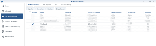

Hallo @NSFH . Danke für deine Unterstützung. WireGuard habe ich halt nur im Docker auf der Synology hinter dem Synology Router. Da kommt ich nicht aus dem NAS rein. Das funktioniert. Aber ich kann nicht auf den Client dort zugreifen.

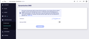

Wichtig: Dort musst du entweder eine feste IP haben oder mit dem Router DynDNS nutzen, ansonsten weiss dein Synology Router nicht mit welcher IP er sich in der Ferienwohnung verbinden soll. Vorteil wenn der Server dort ist, du kannst dich mit jedem beliebigen VPN Client dort anmelden, egal wo du bist. Musst nur die Zugangsdaten kennen.
