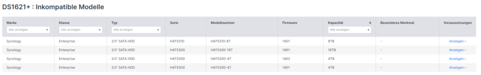

Von welchem NAS ist die Rede?
Edit: Es gibt anscheinend schon noch Synology NAS, bei denen die HDD noch auf der Liste steht.
Hast du in der Übersicht mal auf 3rd Party bzw. Dritthersteller gewechselt?

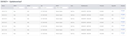

Wenn die Änderungsverläufe von Synology stimmen, hat die Western Digital DC HC550 dann aber auch bei der DS1621+ nicht draufgestanden:
