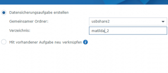

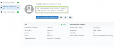

hier mal ein paar screenshots inkl. "wo richte ich mir das ggf als monatlichen task ein".
