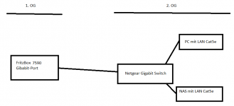

ich bin kein Netzwerkprofi, daher frage ich mich: Welche Netzwerkgeschwindigkeit ist mit der DS920+ bei mir zuhause möglich ?
Mein Netzwerk zuhause ist angehängt.
Cat5e kann ja bis zu 1 Gigabit übertragen, Cat7 wären 10 Gigabit, aber das bringt mir ja nichts, stimmts ? Wie schnell kann denn die NAS höchstens übertragen? kann ich irgendwas verbessern?
1000 MBit / 8 sind 125 MB. also könnte ich maximal 125 MB /Sekunde übertragen? von PC -> NAS und NAS -> PC ?
Pro Port 1Gbit. Via Bonding/Trunk x mal 1GBit. 125MB/s sind Brutto-Werte. Overhead abgezogen bleiben vermutlich noch so grob 110MB/s :)
dann frage ich mich warum ich grad max. 10 MB hinbekomme o_O hatte die Tage nochmal die NAS umgeräumt, neues Kabel genommen, "Datenfluss-Steuerung" in der NAS probiert und so - ich bin mir sicher dass es davor bis zu 90 MB waren. woran kann das jetzt liegen ? das neue ist aber cat 5e... In der Datenfluss-Steuerung ist derzeit kein Filter.
Kabelbruch z.B., oder Staub in den Ports, alles nochmal richtig stecken und durchpusten :)
nee, anderes Kabel hilft auch nicht :/
ok es lag am LAN kabel vom pc, danke ^^
Typische Situation: Verdächtig sind immer glatte Werte um die 10MB. Sobald eine schlechte Komponente erkannt wird, taktet das Netzwerk sich runter auf 100Mbit/s, was abzüglich Overhead etwa diese 10MB/s ergibt. Sind es 30 oder 40 MB/s, liegt es I.d.r. An etwas anderem, z.B. einer WLAN oder PowerLAN-Strecke irgendwo unterwegs.
