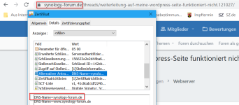

Wenn die Meldung ansteht, schau dir mal die URL und Liste der "Alternativen Antragsteller" genau an. Das Zertifikat muss alle verwendete Namen abdecken (s. Beispiel vom Forum hier)
Wenn du also ein Zertifikat bei LE für z.B. example.com erstellst, musst du auch www.example.com (und evtl. weitere) als Alternate Names (Betreff Alternativer Name) eintragen.

@Benares, vielen Dank für deine schnelle Antwort.
Ich nutze einen Mac und bekomme diese Informationen, wie im angehängten Screenshot, so nicht angezeigt.
Was ich jedoch angezeigt bekomme, wenn ich auf das Schloss klicke, ist folgender roter Hinweistext.
„Zertifikatsname „xxxxx.de“ stimmt nicht mit der Eingabe überein.
Damit kann ich jedoch absolut nichts anfangen. Ich konnte das Zertifikat ohne Probleme von Let´s Enkrypt erzeugen, sollte ich es noch einmal aktualisieren?

Wenn du eine feste IPv4 hast, genügt ein zusätzlicher A-Record für www.example.com, ansonsten bräuchtest du einen CNAME (Alias). Ich aktualisiere example.com per DDNS, alle anderen Namen sind CNAMEs. Ansonsten ist nur wichtig, das "nslookup example.com" und "nslookup www.example.com" usw. alle auf deine externe IP auflösen. Mein Zertifikat ist auf example.com ausgestellt, mit all den anderen Namen als "Alternate Names"
Die Eigenschaften eines Zertifikats wird man sich auch irgendwie auf einem MAC anzeigen lassen können, aber da kann ich wenig weiterhelfen. Wie gesagt, wichtig ist, das der Host-Name in der URL einer der definierten "Alternate Names" ist (und natürlich auch per DNS richtig aufgelöst wird), dann "passt" auch das Zertifikat.
