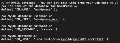

In der MariaDB habe ich aus der vorherigen Paket Installation noch eine entsprechende Datenbank, die ich für meine native Installation nutzen möchte. Es ist also notwendig eine Verbindung herzustellen zwischen der Wordpress Installation und der Datenbank. Mache ich nach meinem Verständnis über die wp-config.php. Dort sind die entsprechenden Werte zu hinterlegen für den DB-Zugang, mal konkret:
Ich glaube bei mir scheitert aus einem mir nicht erklärlichen Grund. Es könnte uU an dem "DB Host Eintrag liegen". Hier müssen nach meinem Verständnis die Angaben aus der MariaDB zum Einsatz kommen - und zwar die unten bei Port und Domain Socket.

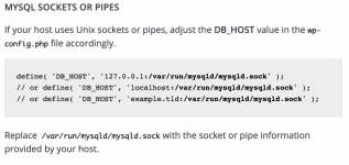

dort den Absatz
Egal welche Konstellation ich probiere - es bleibt bei der Fehlermeldung zur DB Verbindung.
