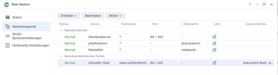

Die DDNS-Umleitung ist normal grün, aber zeigt meine Website nur an, wenn ich in der Web Station auf den blauen Link klicke (virtueller Host). Wenn ich dieselbe Seite dann aktualisiere, kommt jedes 2.Mal "das Öffnen der Website fehlgeschlagen".
Wenn man auf einen beliebigen Link auf der selten aufrufbaren Seite klickt, kann die verlinkte Seite auch nicht geöffnet werden, obwohl sie im web-html-Ordner liegt.

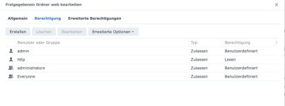

Das sind aktuell die Rechte des Web-Ordners:
Irgendwo fehlt noch eine Kleinigkeit. Grr.

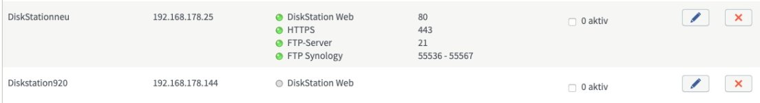

Ich habe es gerade versucht, die Portfreigaben der alten 412 gleich einzugeben, aber ich scheitere noch am Eingabeformat.
Diskstationneu ist die 412 (alles grün)
Diskstation920 die DS920 (grau und ohne Port). Grrr.

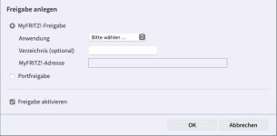

Ich habe die beiden Fenster, um die Freigaben einzurichten
Beide führen mich bis jetzt nicht zur gleichen Anzeige, wie bei der DS412.

Bei Diskstation920 gibt es doch auch eine Freigabe Diskstation Web. Diese muss aktiviert werden, wenn sich dahinter der Port 80 verbirgt. Zuvor jedoch die bei Diskstationneu deaktivieren, da jeder Port nur 1x weitergeleitet werden kann.
Reaktionen: Benares
Wow. Das war's. DANKE. DANKE. Jetzt läuft alles auf der DS920+.
