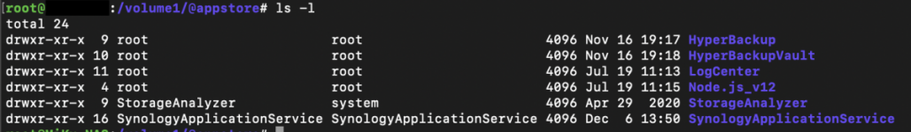

Neu installiert hattest du das Paket ja schon, oder?
Deinstallier nochmal und schau, dass unter /var/packages und /volume1/@appstore/ kein WebDAVServer-Verzeichnis mehr existiert. Dann installier nochmal.
Die Scripts sind m.E. relativ komplex. Ich habe bisher noch nicht rausgefunden, wo genau die Logs landen. Hast du sonst noch irgendwas geändert, seit es nicht mehr funktioniert?
Deinstalliert, beide Verzeichnisse geprüft und keine Verzeichnisse für WebDAV mehr gefunden.

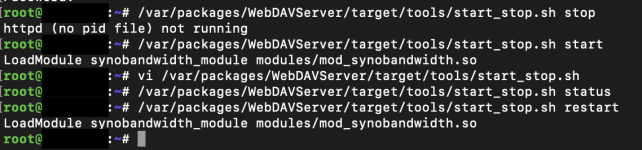

Alles ohne Erfolg. Der WebDAV Server kann über die Konsole weder gestartet noch gestoppt werden.
Jetzt fällt mir nur noch ein mal zu schauen, welche Logs unter /var/log und /var/log/httpd sich beim Start/Stop-Versuch ändern und was da am Ende drin steht. Ich weiß - mühselig, aber da musst du wohl durch. Sicherlich lernst du auch viel dabei ;)
Nun wird es spannend. Nach den Logs habe ich um 17:20 Uhr nur einen Eintrag geändert. Zu diesem Zeitpunkt habe ich den Befehl zum starten abgesetzt.
Es hilft mir jetzt aber nicht wirklich.
Auch in den Logs im Verzeichnis der WebDAV Server App sind keine Einträge.
Hast du noch eine Idee?
Gute Spur. Da gibt es in der start_stop.sh 3 Stellen, die diese Meldung auslösen könnten. Aber ich hab im Moment keine Zeit mich da einzudenken.
